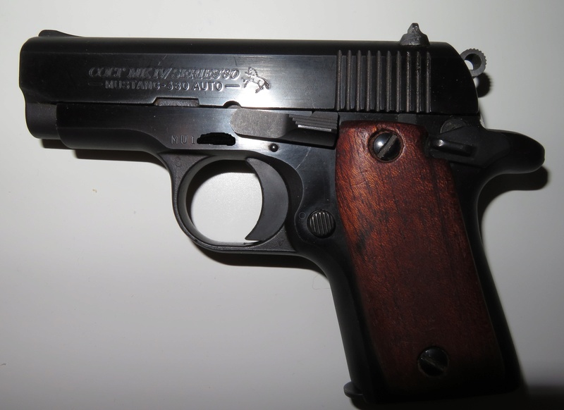

J'ai besoin d'un petit coup de pouce.
J'ai un Mustang de 1986 avec des plaquettes en bois, qui disons le, sont......horribles.
Vu l'âge de la bête, je ne trouve rien dans le commerce, ni sur internet.
Donc m'est venu l'idée de les poncer. Mais comme je ne connais pas grand chose en entretient du bois, quelqu’un peut-il me dire avec quoi je peux les laquer et leur donner couleur moins moches qu'actuellement?

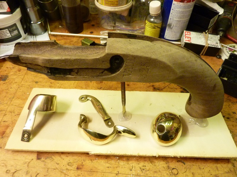

Tiens regardes ce sujet sur mon 1842 et ci dessous les photo du bois nettoyé avant
https://www.forum1911.com/t6570-un-vieux-monsieur-de-173-ans
