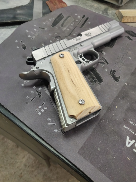

Question pour ErDef, comment avez vous fait pour faire l'arrondi des plaquettes le long de celles-ci?
A main levée sur cale métallique de ponceuse à bande, différents grains ( 80 - 150 - 240 ) et vitesse linéaire adaptée suivant l'essence de bois pour ne pas la brûler avec les grains fins.
C'est délicat, oui. on peut toujours se faire la main avec un bois banal type sapin avant d'attaquer du précieux.
La finition est toujours manuelle avec des grains de 400 à 1000 sur cale bois/caoutchouc. Les lamages des vis sont toujours faits vers le grain 600, pas avant.
La ponceuse: travail sur la cale verticale à gauche, plaquette toujours verticale, tenue à droite et gauche par le bout des doigts/ongles, sans le seau d'eau dessous. Manucure gratuite assurée. Twisted Evil
Tutoriel fabrication de plaquettes - Page 2 Img_4613
Merci Pour la réponse.
J'ai avancé depuis avec une lame de plinthe pour essai. Finallement c'est pas trop dur. J'ai utilisé une ponceuse à bande manuelle coincée dans un étau. Pas de chat pour la finition par contre  lol
Tutoriel fabrication de plaquettes - Page 2 Essai10

Il me reste à trouver une fraise à lamer et peut-être acheter une ponceuse à bande digne de ce nom. Je vais commander des blocs de bois sympas vu sur des sites de fabrication de couteaux notamment pour les manches.

Mercury21 a écrit:Il me reste à trouver une fraise à lamer et peut-être acheter une ponceuse à bande digne de ce nom. Je vais commander des blocs de bois sympas vu sur des sites de fabrication de couteaux notamment pour les manches.
Le test avec la plinthe a l'air bien.
Le diamètre de lamage interne et externe n'est pas tout à fait le même, à qques dixièmes de mm près.
Mes fraises sont faites maison. Tube d'acier de 8 tourné au bon diamètre ( alésage de 6mm ) avec des dents taillées à la dremel, un bout de tube de 6 mm en laiton inséré en force pour servir de guide lisse.
Pas cher et ça fonctionne très bien.

Pour les fraises, c'est une bonne solution qui garanti la coaxialité. je vais voir si je peux faire ça.

Il y a un truc qui simplifie grandement la tâche, c'est le gabarit acier. C'est une super idée. Je pense que sans ça on peut galérer effectivement.
