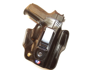

exemple illustrant mes propos:
cet étui galet peut se porter
en IWB grâce au clip
ou en OWB avec 2 positions : FBI et SA (et donc aussi en "CROSS DRAW", et "BUTT FORWARD")
le même étui avec sécurité , 2 pattes inside amovibles
