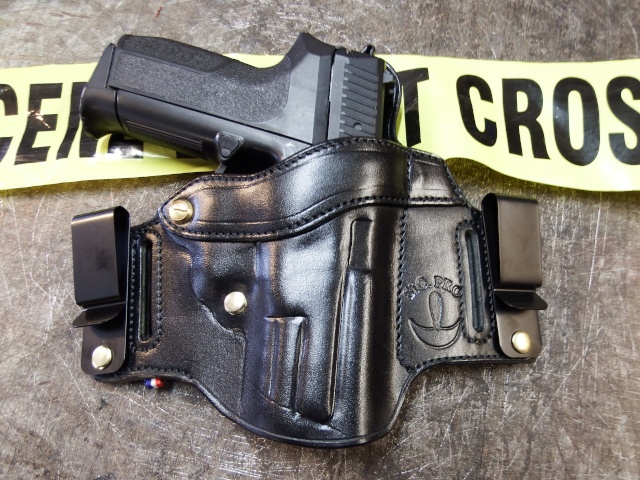

de ce fait nous avons refabriqué un holster type "cross breed" en cuir, gainé inox
avec les clips à porter en "inside"(I.W.B), bien sûr sans ceinture
avec cale caoutchouc bloquant le pontet et fermement tenue par une vis laiton
et avec vis de rétention réglable passant dans la plaque inox

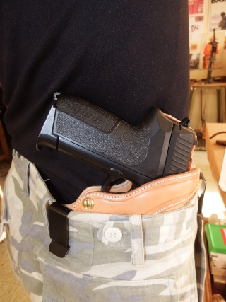

quelques photos holster porté en I.W.B
porté sur la hanche forte , le dégainé et le rengainé sont fluides et silencieux
si l'étui reste en place, les clips montés sur rotule suivent les mouvements du corps
porté toujours sur la hanche forte, où l'on voit le "protège sueur"( côté peau ),
permettant d'éviter les attaques acides de la peau sur la carcasse et
protégeant également le tireur de la dureté de l'acier
porté avec le tee shirt par dessus l'étui pour le dissimuler un maximum
sortie de l'arme avec "relevage" du tee shirt avec la main faible (donc ici main gauche )

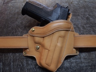

après démontage des clips, le port est "outside" (O.W.B)
en port FBI (canon légèrement vers l'arrière)
les enchapures ou mortaises bloquent parfaitement le holster sur le ceinturon
et empêchant le déplacement de gauche à droite et de haut en bas

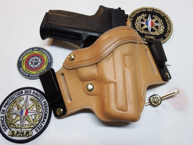

à gauche le "CROSS BREED" en position "straight angle "et à droite le "CROSS BREED" en position "backward" (ce qui rend très difficile le port en cross draw)

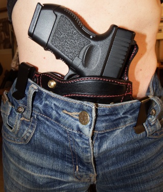

ici le "CROSS BREED" , penté "backward" sur la hanche forte , avec un "inside" à clip pour G26, porté en "belly"(ventral)
le "CROSS BREED" en "straight angle" (port droit) permet le port en cross draw
( tous les holsters en straight angle , port droit sur hanche forte, peuvent se porter en cross draw sur hanche faible )
port "à midi" en "belly" (ventral)
étui à "6H" dans le creux des reins
pour chausser l'arme dans l'autre sens , il suffit d'inverser le positionnement des 2 clips
port droit hanche forte
port en cross draw hanche faible
