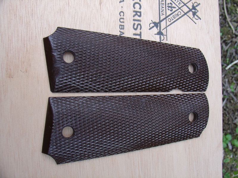

Bonjour a tous pouvez vous me dire les différences des ces plaquettes , elle ne semble pas identique et pourtant ce ressemble énormément ...
année ??? modèle ???
merci!!!
merci!!!

Celles de gauche fabricant inconnu période post WWII, Corée, Viêt-Nam.
A droite fabricant Keyes Fibre Co, New-York City sans renforts de vis, montées sur les M1911A1 Ithaca, Remington Rand, US&S, en tout début de manufacture ensuite avec renfort réduit autour des vis jusqu'en fin 1945, (Plus rare)
Colt fabriquait ses propres grips.
[url= https://www.forum1911.com/t7045-plaquettes-m1911a1] https://www.forum1911.com/t7045-plaquettes-m1911a1[/url]

Les miennes comme celles de droite et possèdent le même numéro avec l'étoile, à quoi correspond ces numéros.
Je l'ai ai mise sur mon Remington R1 à la place de celles en bois.

rodgers a écrit:Les miennes comme celles de droite et possèdent le même numéro avec l'étoile, à quoi correspond ces numéros.
Hello Rogers, ces n° sont des numéros des moules, installés d'une manière aléatoire.
https://www.forum1911.com/t7045-plaquettes-m1911a1?highlight=plaquettes

Vous avez donc les mêmes moules...
