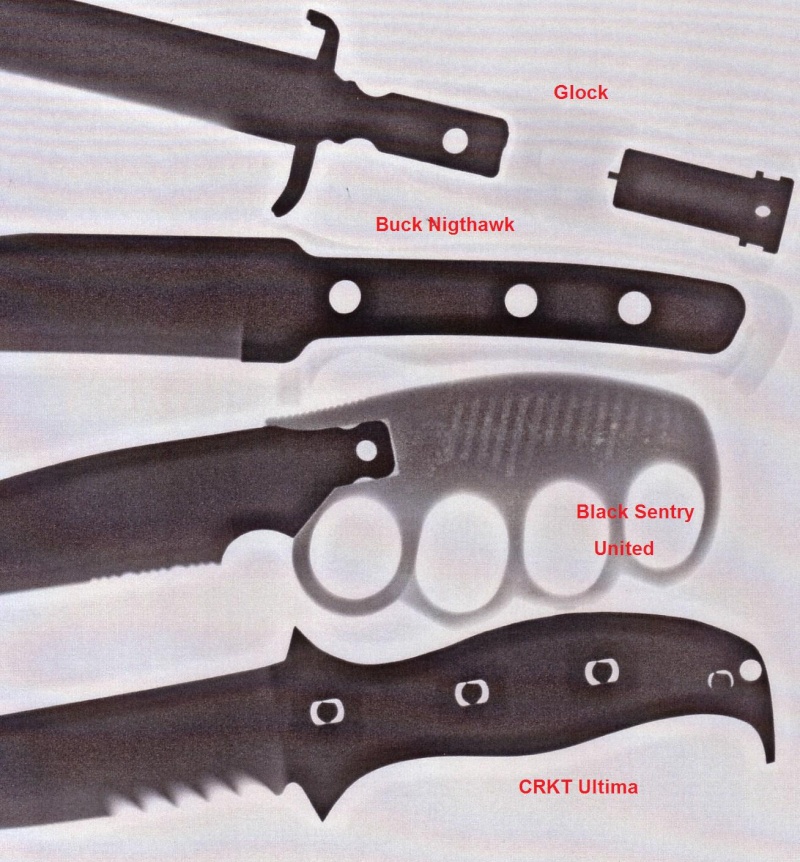

Mais, une question était pertinente, pour moi le talon de la lame , la partie qui se trouve dans la poignée est elle constante ou ....
Donc, je suis aller voir un ami de mon père radiologue, qui a bien voulu faire une radio de mes armes, et quel ne fut pas ma surprise sur certains modèles.
Je répète que je n'ai aucun plaisir à dénigrer une marque par rapport a une autre , mais j'ai eu des surprises.
Je commence
J'ai pris quatre couteaux
le Glock

Et voila le résultat
La photo des poignées avant la radio.
Et après la Radio
Mon sentiment:
De bon couteau avec de bonnes lames, mais qu'elle a été ma surprise de voir que le Glock n'avait pas un talon de lame en continue ? Pourtant bon couteau solide, voir indestructibles comme l'arme,mais pourquoi cette cassure dans la poignée pour un gain de poids, économique ?
Pas de surprise pour mon chouchou depuis que le modèle est sortie, lame puissante , épaisse et qui au niveau du talon encourage a une robustesse plus grande, on en a pour son argent comme on dit.
Pour L'united ,pas de surprise par rapport au prix, pourtant la lame est bien costaud épaisse et semble moins costaud avec un talon si court dans la poignée depuis la radio.
Pour l'ultima là encore une belle surprise avec une lame puissante et qui en faveur de la radio et de son talon encourage a pouvoir l'utiliser.
Les quatre couteaux ont été choisi par mes soins dans la catégorie poignard de combat.
vente libre et détention sur soi interdite.
J’espère, que ma petite introduction, dans le monde des couteaux, bien que pas vraiment propre au tir, mais je ne connais pas un tireur qui ne possède,pas une belle lame, ce feras plaisir en découvrant cette vue en Radio. ""

J'avais déjà vu ton sujet sur TMF, que te dire, le mieux serait de poser la question à la marque GLOCK pour savoir pourquoi ils font cela, mais il doit y avoir une bonne raison de leur part au "niveau technique" je pense ...

sujet intéressant en effet, mais les 4 modèles présentés sont loin d’être des références un terme de coutellerie, et acheter des couteau sur un coup de cœur pas glop, surtout pour quelque chose qui n'est pas sensé te faire défaut (c'est ma vision)

Cela fait une bonne heure que "ça tourne" et toujours pas d'images... ça sera peut être mieux demain.Sgt rock a écrit:Attend un peu
bon par contre je crois comprendre que tu sois surpris par le fait que la soie du Glock n'aille pas jusqu'au bout de la poignée ?
Si ce n'est que ça... as tu déjà vu une hache ou un merlin ? La lame va en rien jusqu'au bout du manche et pourtant c'est un objet qui est soumis à de fortes contraintes.
Ce qui est le plus important c'est d'avoir une homogénéïté entre l'utilisation de la lame (type de découpe, flexion...) et le type de manche. Une soie "planté" dans un manche en bois est quasi sur de ressortir en cas de flexion trop importante. Par contre là on est sur du polymère qui doit être injecté. A savoir qu'il doit être au moins aussi solide que la lame elle même et surtout pas de rivets donc la tenue en flexion-torsion doit être bonne. La soie plongeante c'est bien pour les manches en bois ou autre qui sont peux résistants (du moins, moins résistants que l'acier).
Après c'est une affaire de compromis (comme pour le type d'acier de la lame).

Selon moi, c'est pour favoriser l'équilibre. Le couteau Glock s'avère être un bon couteau de lancer :
